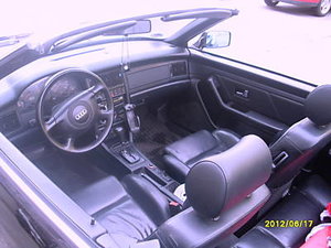

    А как в кабрик руль такой ставили? Крепление-обычной гайкой...

    Ну у меня один знакомый калхозил руль от А6 в V8. Переставлял вставку из орикинального руля в новый, а иначе ручка поворотника не возвращалась на место...

    Ну тык там наверно заковырка в Аирбэге была..... Эх, сравнил бы кто С4 и С5 рули....:redface:

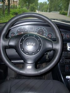

    У меня в С4 вот так:

    Что и как тут сделано?:confused: Этож вроде обычный С-руль С4, но перетянутый?:thumbup:
    Cравнил ща руль от С5 и С4-у С5 под шлиц толстый, Аирбаг с другим разъёмом..... Где истина?

    Ок, перефразирую вопрос. Хочу руль как у Axion на С4 :) только чтоб бэг работал. Где взять?

    С-очный с S6 в 45(95-97) или искать обычный С-лайн(на дизелях таких много):nod:
