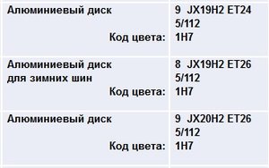

    Парни, подскажите, у меня РС5 11 года, с керамикой.
    1) Какие базовые параметры колес на моей модели?
    2) Какие могут быть разумные допуски по другим размерам (корридор)?
    Кто имел опыт установки не штатных дисков/резины на РС5?:hi:

    бро, роторы от рс имеют размерностъ 9J/20/5*112/ET25. Так же у диска по мимо вылета имеется X фактор, слишком выебливые спицы при верном вылете могут задеватъ о суппорт. В общем подойди к этому вопросу серъезно, а не так (понравилосъ и купил)

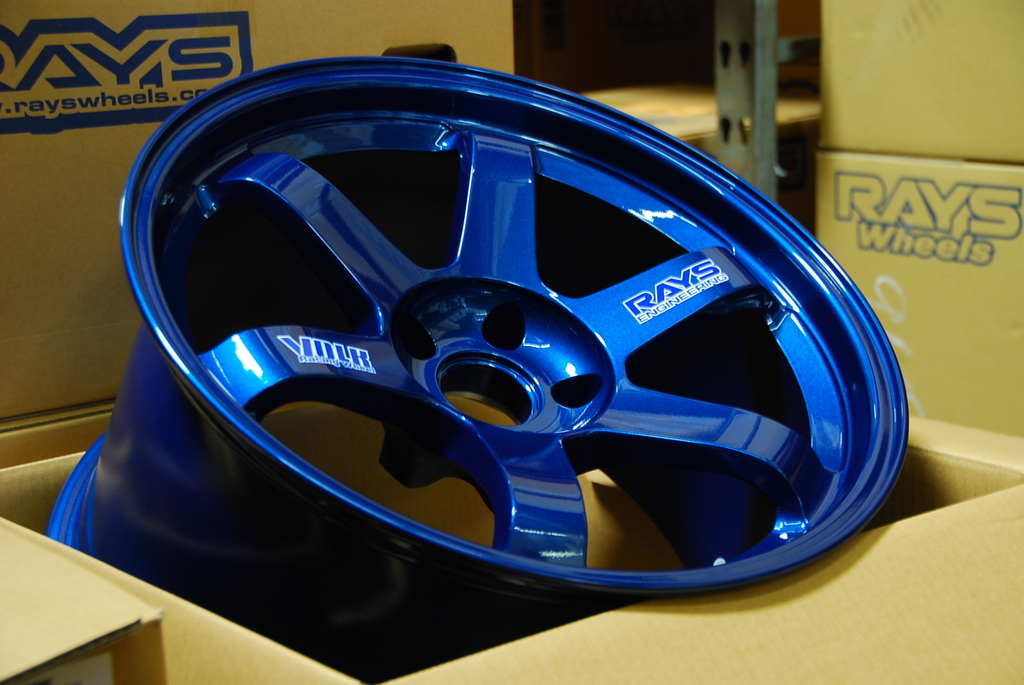

    TE37 и CE28 действительно легендарны, но у современных кованых Rays с карманами под суппорт всё ещё лучше. Да и делают они многие модели непосредственно в параметрах RS4/RS5 - можно смело заказывать:
    http://www.rayswheels.co.jp/products/brand_detail.php?lang=ja&brand=VOLK

    У РС5, 9J/20/5*112/ET26 !!!

    да, правильные параметры

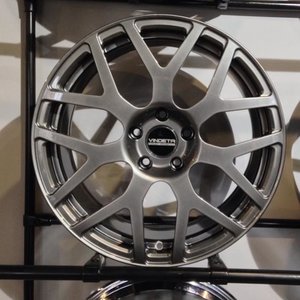

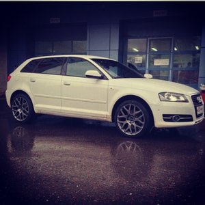

    19шки тоже имхо надо 26 делать на 275/35 т.к с завода там идет и рассчитано на 265ю резину, а на r20 275/30
    а не нравится vindeta? там от R18 новая линейка тоже в Америке делается а ценник ниже, плохих отзывов не нашел, есть 2 похожие модели Spider и Aero, я бы выбрал Aero тк они массивнее выглядят, есть кстати заготовка в фотошопе под Аеро если интересно кидай картинку своей машины боком я тебе их примерю:hi: а так да если денег не жалко лучше япы конечно, по кастом параметры можно http://www.work-wheels.co.jp/products/index.php

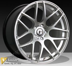

    решил не заморачиватся Америкой,время у них безразмерное))) да и конкав на такой размер не выходит..менять стандарт не буду:) Остановился на немцах SCHMIDT GAMBIT

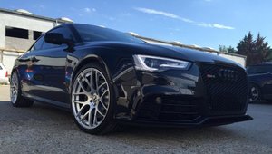

    IMG_4419.jpg Пришли диски SCHMIDT GAMBIT 20x10 ET25 резина 275/30............

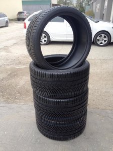

    Переобулся на зиму....MICHELIN 275/30R20 97W PIL.ALPIN
