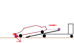

    Легко!
    Машину затаскивают на платформу эвакуаторазадом-наперёд, платформа под наклоном, задняя ось машины поднимается относительно земли, передняя стремится к земле и ХРУСТЬ!-бампеорм в асфльт и продолжает тянуть лебёдкой дальше-бампер отрывается, т.к. упёрт в асфальт и ещё прижат к нему весом морды машины которая едет назад в это время
      6,8 КБ
      69

    А вообще скорее всего изза сильного наклона зацепили передним бампером платформу и вырвали его
