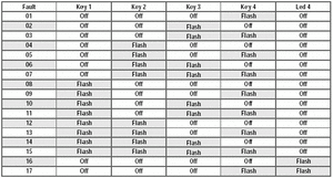

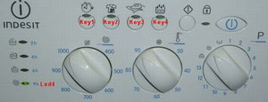

    Хоть модель бы обозначил.
    Подозреваю морда такая?
    Вот таблица, расшифровку думаю найдешь.
    Обычно, если индезит моргает всем, чем может, у него умирают мозги(примерно 2-3т.р. стоит ремонт).

    Писец, там внутри крей чтоли? :( морда такая, висл102 на ней написано :(:(:(

    замена платы электроники тебя спасет ..... цену выше уже обозначили .....
