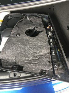

    #12 Ulmcheg, 8 июн 2019
    В 1.4 была базовая - 8 колонок с MMI Radio
    В 1.8 кваттро - Audi Sound System
    P.S. Даже фото нашёл - это с AUDI Sound System.
    d_motley нравится это.
