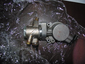

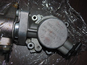

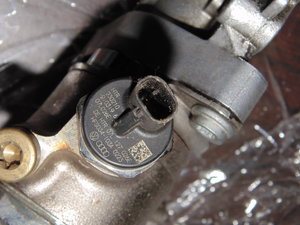

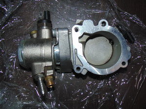

    по видео , моё мнение , звук громче когда камеру подносите ближе к насосу топливному высокого давления. в нём есть части металлические которые могут издавать такой звук.
    Это всего лишь моё предположение, нужно обратиться в сервис профильный audi....
