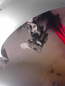

    Это чугун с неразборной шаровой:

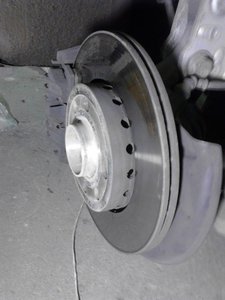

    а это разборный:
  8. 100avant

    О'К понял. Спасибо за фото!)

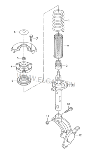

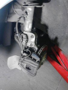

    Такая закавыка! Я стал подбирать амортизаторные стойки на предстоящую замену и удивлён тем, что стойки-то у меня на машине не такие, как в каталоге elcats.ru (они крепятся двумя болтами к ступице - то есть у меня подвеска типа Мак-ферсон), а у Вас как? Так? CImage.ashx.png

    У нас так, как на картинке. В каталоге элкатс нет стоек на 1.2. Подходят от фольца лупо вроде. Вот держи, они разборные у вас
    ЗЫ: подвеска мак-ферсон - это 1 рычаг на стойку :)

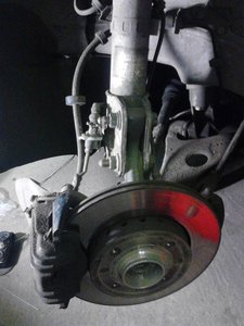

    ЗЫ2: сфоткай хоть стойку свою, поглазеть, ни разу 1.2 в живую не видал.
    У нас вот такие вот:

    Ну если на А2 угол развала будет нарушен, то только после искривления кузова или хорошего удара подвеской.

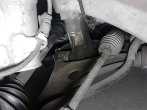

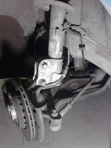

    #17 Autochainik, 22 мар 2014
    Вот, смотри! Сфоткал! А стойка у меня стоит марки VAG 6E0 413 031 F, от ЛУПО 3L. Цена оригинала от 10 тыс.руб., а аналогов не могу найти подешевле... :shock:
