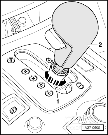

    можно ли поменять рукоятку АКПП и как?

    ну а если по серьезному, то что на что собрался менять?
    Снятие и установка рукоятки селектора АКП
    Снятие
    – Установить селектор АКП в положение „D“.
    – Гильзу -1- поворачивать по часовой стрелке до фиксации. В этом положении сверху нажать на гильзу
    – Снять рукоятку -2- с селектора АКП.
    Установка
    Установка осуществляется в обратной последовательности, при этом необходимо учесть следующее:
    – Надеть гильзу -1- на селектор АКП.
    – Нажать на рукоятку -2- до её фиксации на селекторе АКП.
    l Монтажное положение: кнопка установлена по направлению к водителю.
    – Вращательными движениями переместить гильзу вверх, пока её лапки не попадут в шлицы рукоятки.
    – Поворачивать гильзу против часовой стрелки до ввода её в зацепление.

    большое спасибо.хочу поменять на дерево
