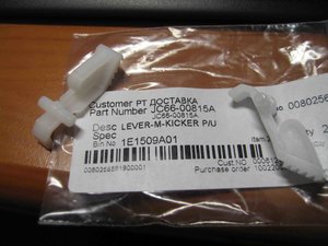

    Лапка находится в нижнем лотке? Её ещё называют "тормозная площадка" или "разделительная площадка". Сейчас постараюсь картинку вставить

    номерок на картинке скажи - напипишу партсномер

    Нееее, лампа находиться сразу за нижним лотком. Т.е. вытаскиваешь лоток и ее впринципе можно увидеть. Она такая тоненькая, беленькая (длиной немногим меньше сигареты). Их две, между ними валик с резиновой поверхностью. Валик длиной с см 3-4.

    мыло давай. зип архив с картинками чуть больше 20МБ

    сюдя по номеру это оно?
