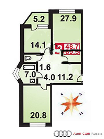

    вот нашла план похожий...
    только тут выделена гардеробная типа в холле... а на самом деле нет её!

  6. Тигра
    Тигра Старожил
    19 дек 2005
    16.560
    Ауди А6, 95г.
    почти как у меня
    я прихожую и комнату на 20 модернизировал

  8. Тигра
    Тигра Старожил
    19 дек 2005
    16.560
    Ауди А6, 95г.
    там где красные линии сделал стенки для шкафов, в итоге надо только поставить раздвижные двери, все за подлицо, ничего не выпирает
  9. Чёрная молния
    Чёрная молния Живу я здесь
    21 ноя 2012
    1.094
    А1 sb 1.4T 12г.
    Эд, а эту стенку ломать можно? там плита же..:shock:

  13. Тигра
    Тигра Старожил
    19 дек 2005
    16.560
    Ауди А6, 95г.
    у меня там не бетонная стена была, поэтому сломал

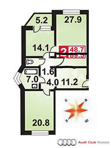

  14. Fedka
    Fedka Участник форума
    27 сен 2007
    128
    Лесная
  15. Чёрная молния
    21 ноя 2012
    1.094
    А1 sb 1.4T 12г.
    умничка:thumbup:
    креативненько... только выход в зал сквозной получаецца....через кухню только?:(
  16. Fedka
    27 сен 2007
    128
    Лесная
    кривовато правдо, но как то так)
  17. санхо
    санхо Живу я здесь
    20 окт 2008
    1.624
    vw touran
    тадамс
  18. Чёрная молния
    21 ноя 2012
    1.094
    А1 sb 1.4T 12г.
    Вообще классно было бы... но мне сказали стенка по середине несущая:(
