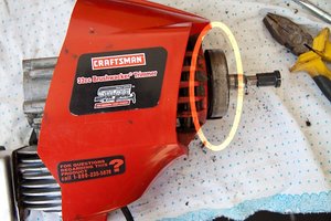

    Как снять забылкакназывается, выделено овалом?

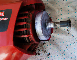

    Судя по картинке-вход надо искать с другой стороны, т.е. вытаскивать мотор и далее-далее. Просто корпус литой и явно всё вытаскивается через другую сторону,а не тут.

    Всё правильно делаю. Со стороны этой бандуры (центробежное сцепление, как-то так) 4 болта держат кожух. Отворачиваю, тяну. Но хрень не пускает.

    Кожух, по любому, снять надо.

    Обычно эта хрень внутри болтом вкручена, т.е. надо вытащить всё с другой стороны и только потом эта фиговина с пластиковой пипкой(если я правильно понял) снимется. Возможно располовинить мотор надо-просто не пойму, что там с другой стороны ещё не снято.

    Чашку снял ( там, действительно, под черной фигней болтик, с обратной резбой, под шестигранник, был). Теперь муфту сцепления надо снять. Она закручена или запрессована?

    Открутил и муфту (не надо бояться приложить усилие).

    Все нормально. Разобрал (муфта открутилась, кожух снялся), искру нашел, собрал.

    Провод, что от кнопки вкл. до катушки, о ребро охлаждения перетерся и коротил, соответственно.
    А магнето с катушкой, как раз, под кожухом.
