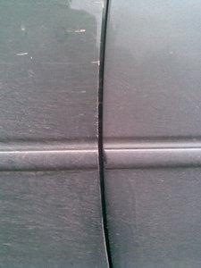

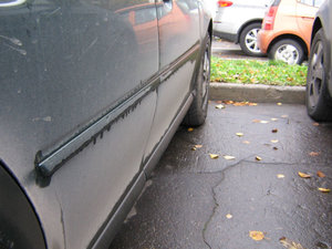

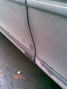

    вот фотки левой и правой дверей

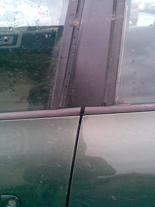

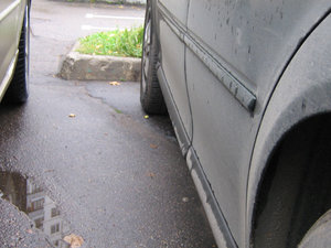

    вот еще 2 фотки,которые говорят о том,что водительская дверь по отношению к пассажирской стоит ровно сверху и в середине,а не криво,как я первоначально написал,а вот внизу уже не так все гладко+как мне кажется слишком большой зазор между дверями,вообщем есть ли инфа как регулируется такого рода касяк?

    можно попробывать как вариант следующее:
    Открой просевшую дверь, на петлях верхней и нижней увидидишь пластмассовую круглую заглушку, снимай заглушку, под ней болтик с 6-ти гранной бошкой. Слегка выкручиваешь болты (верх+низ), теперь дверь будет слегка болтаться(вертикально), просишь напарника/друга чтобы в нужном положении открытую дверь зафиксировал, а сам бегом болты регулировочные зажимать. С первого раза точно выставить врятли получится, но со 2 или 3 - реально.
    Если сея процедура не помогла, то только остается петлями, а болты там хрен отдашь-даже дорогущие ключи разлетаются на счет "раз".

  10. abra-cadabra
    abra-cadabra Новичок
    29 ноя 2008
    17
    A3 8L Grey Dolphin
    Ответ: Регулировка водительской двери А3
