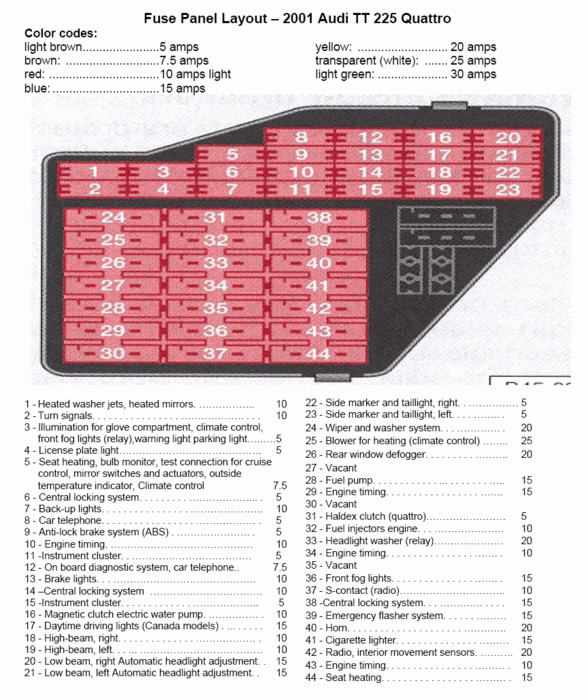

    дело в том, что у меня есть 3 аккумулятора. история одинаковая. ну и утечку я всеж поймал.
    нарыл в сети такое описание:
    1. обогреваемые инджекторы стеклоомывателей, обогреватели боковых зеркал
    2. поворотные сигналы
    3. освещение бардачка, климат контроль, реле противотуманных фар, лампы парковки
    4. освещение номерного знака
    5. обогрев сидений, bulb monitor (хз), какое то там соединение для круз контроля, переключатели и моторы боковых зеркал, климат контроль
    6. система центрального запирания
    7. лампы заднего хода
    8. телефон
    9. АБС тормоза
    10. ГРМ двигателя
    11. панель управления
    12. бортовой компьютер, телефон
    13. лампы тормозов
    14. система центрального запирания
    15. панель управления
    16. магнитное сцепление, электрический водяной насос
    17. лампы дневного света (для Канады только)
    18. дальний свет правый
    19. дальний свет левый
    20. ближний свет правый автоматический регулятор фар
    21. ближний свет левый автоматический регулятор фар
    22. лампы габаритных огней (перед и зад) правые
    23. лампы габаритных огней (перед и зад) левые
    24. щетки и омыватели стекол
    25. нагнетатель горячего воздуха (климат контроль)
    26. обогрев заднего стекла
    27. не используется
    28. топливный насос
    29. ГРМ двигателя
    30. не используется
    31. сцепление Haldex (кваттра только)
    32. инджектора топлива в двигатель
    33. реле омывателя фар
    34. ГРМ двигателя
    35. не используется
    36. лампы противотуманных фар
    37. S-контакт (радио)
    38. система центрального запирания
    39. Система аварийной остановки
    40. бибикалка
    41. прикуриватель
    42. Радио, противоугонный сенсор салона
    43. ГРМ двигателя
    44. обогрев сидений
    и такую картинку:
    однако, слышал, что модификации панелей в разные в разных моделях.

  5. gungrave
    gungrave Новичок
    4 дек 2010
    50
    ТТ q 210h.p. abt
    ну вот такая штука у меня на крышке предохранителей прилеплена.
  6. sashaorbeat
    sashaorbeat Новичок
    4 июн 2013
    7
    TT 8n, 1.8T
    эт для кватры 2001го года. вроде говорят, что на 98-2000 немного меняется расположение. у меня некватра 99го :)
