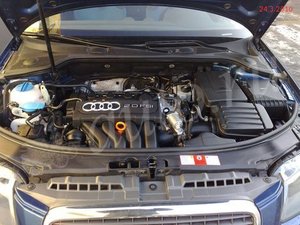

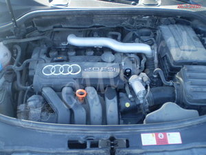

    Всем привет! Есть вопрос относительно мотора 2.0 FSI, которые ставили на А3. Вопрос собственно заключается вот в чем. У двигателя 2006 г.в. есть какая-то труба, а у 2007-го уже этой трубы нет. Просветите пожалуйста, что за труба и почему ее убрали в дальнейшем? :)) Фото прилагаются...:umnik:

    эта труба, я хз как правильно называется, для подачи теплого воздуха к воздушному фильтру...
