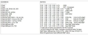

    Собственно незнаю как там на S2 но на S6 вот так:
    5ступеней 6 ступеней
    1-я 3.500 3,500
    2-я 1.889 1.889
    3-я 1.231 1.320
    4-я 0,933 1,034
    5-я 0,757 0,857
    6-я - 0,730
    г.п 4,111 4,111
    з.х 3,455 3,455
    Таким образом одинаковые передачи только 2 без заднего, а по паспорту на 6ти ступке разгон на 0.1 сек быстрее. Хотя разгон до 100 ки происходит на одинаковых передачах, или они с 3ей трогались и не переключались чтоли :)

    разница ощущается лишь на 4й и 5й....
  13. Biggy
    Biggy Старожил
    22 сен 2004
    9.044
    Ответ: Расскажите пожалуйста про двигатель ABY что в S2
    собсно вот:
      83,9 КБ
      761
