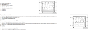

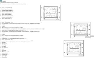

  11. VedeneevP
    VedeneevP Новичок
    16 мар 2013
    87
    A Class W177
    Вот распиновка вашей головы из Elsa
    HAARP нравится это.
