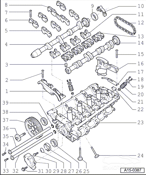

    интересно... а где вы на BFM'е цепь нашли? киньте картину посмотреть чтоль куда ее засунули...

    Там же где и во всех двухвальных моторах
    Или ты думал что валы святым духом синхронизированны?

    Нет, Я думал что вы перепутали зубчатый ремень и цепь грм, про эти цепи Я знаю, их там две - спереди и сзади мотора, и если речь идет об их замене, то нужно быть готовым что по факту вскрытия мотора придется заменить еще кучу запчастей...

    не спереди и ссзади а на правой голове и на левой.
    логично что при ее замене нужна прокладка клапанной крышки (оригинал) и прокладка натяжителя цепи.
    еще куча это если валы съедены

    тогда уж так - на одной голове спереди, на другой голове - сзади
