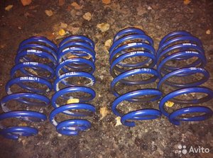

A6 Пружины H&R 28917-1 на A6 C7

  2. Артем 696
    Артем 696 Завсегдатай
    6 окт 2014
    777
    audi a6 c7
    А как по жосткости они становятся??? И сток стойки надо менять??
  3. Трон
    Трон Завсегдатай
    11 сен 2012
    640
    Ауди A6 С7
    Если на штатные ставить то не сильно, улучшиться только перестроения. Если погонять любишь, то еще стойки надо менять. :hi:
  4. Артем 696
    6 окт 2014
    777
    audi a6 c7
    А если все вместе))?? То как просто а6 и так низкая...мне б чтоб она не кренилась))
  5. Трон
    Трон Завсегдатай
    11 сен 2012
    640
    Ауди A6 С7
    Ну А6 С7 далеко не низкая, 16,5 см вроде. Вам хватит и пружин тогда. Берем книжку от машины, смотрим какая подвеска, если 1BR то занижение будет 2см, если 1BA то 3.5 см. Берем линейку, идем к машине и думаем устроит нас такой вариант или нет. :hi: Если мало будет можно смотреть в сторону Koni FSD или Bilstein b6. :thumbup:
