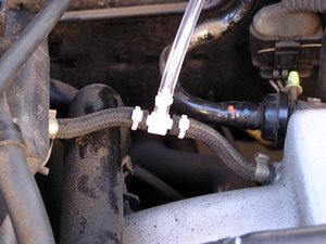

    Давление проверить элементарно бери манометр до 2 бар (можно до 1), подсоедени к впускной магистрали, манометр выведи в салон через приоткрытое окно :D и педаль в пол, только так можно проверить, кстати буквы двигателя какие?
