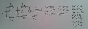

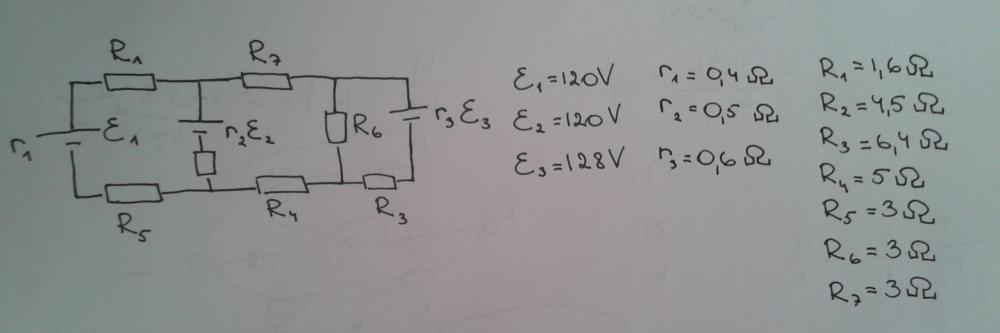

    Добрый вечер. Пытаемся вместе с дочей разрешить задачки. Но я - агроном:shuffle: по образованию и со схемами вообще никогда не сталкивался,а доча,хоть и умница,не может получить правильные цифры.
    http://www.audi-club.ru/forum/attachment.php?attachmentid=329631&stc=1&d=1367774412
    П.с. В ответе должны присутствовать цифры 0,4,1,2

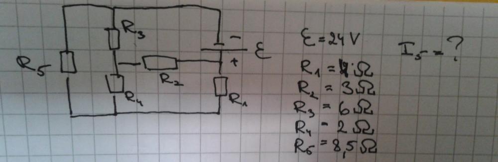

    Вторая задача:http://www.audi-club.ru/forum/attachment.php?attachmentid=329632&stc=1&d=1367774412 Вроде как решена,но доча не уверена в правильности ответов...

    1,87 в первой а во второй чего надо найти?

    Спасибо,во второй задаче,цитирую," надо найти I на каждом сопротивлении". Сам ничего не понимаю.... А,если можно,можешь объяснить ход расчета?? Завтра доче сдавать работу.. 11 класс.... Ё-моё , хуже института.. Заранее очень благодарен.

    В первой пересчитал на бумажке, там 1,9 :)
    Во второй: 1 - 3,24, 2 - 3,24, 3 - 10,9, 4- 6,48, 5 - 3,24, 6 - 17,3, 7 - 6,48
    второе сопротивление это которое не подписаное? А в правом едс - 128 а в остальных 120?
    PS Тому кто схему рисовал привет передайте - минус сверху указывать это плохой тон. И даже то что это сделано для того что бы ток тек по часовой стрелке - не оправдание.
    по поводу как решать. Решается это все через правила киргофа. Там просто очень неудобно на форуме расписывать. Но суть такая что для каждой точки (соединение более двух проводиков) ты составляешь уравнения, где ток который входит и ток который выходит участвует.
