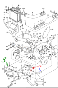

    Дальше - проверил саму систему - на клапан N75 не приходит давления вообще - проверил на снятых патрубках. Вот это и ввело в ступор. На актуатор должно давить-то не по-детски. Рабочее давление, которое давит актуатор должно приходить с наддувной части турбины - через патрубок 1. Далее, коммутироваться на патрубок 3, который и управляет актуатором. Как я понимаю, там должно создаваться приличное давление. И, если его нет, значит либо турбина не дует нужное давление, либо давление уходит через магистраль по пути до интеркулера или на нём. ВКГ в данном случае играет управляющую и "помогающую" роль - через "грибок" и N75. Пока писал пост, придумал, что в следующей итерации по оживлению турбины, буду проверять эти магистрали дымом - вот и поглядим, что же там сифонит.

    Товарищи, подскажите, какое давление должно приходить от турбины на клапан n75? Померил манометром - 0.5 в пике (обороты не скажу).
  19. M71
    M71 Завсегдатай
    14 янв 2014
    503
    Q7, 3.0 TDI, A38V
    0.5 чего? В норме там 0.15-0.16 МПа. Обороты порядка 2500-3000. Желательно на ходу)
