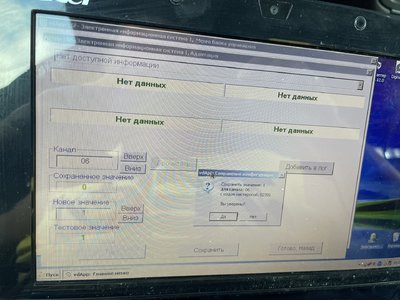

    Для перепрошивки необходимо войти в сервисное меню RMC. Для этого нужно зайти в блок 5F — Адаптация — Канал 06 — внести новое значение «1» вместо «0», однако эта самая «1» не сохраняется!
    Вот так пытаюсь активировать сервисное меню, однако после нажатия «Сохранить» — читаю канал 06 снова и там опять отображается «0». Пробовал несколько раз — не помогло…

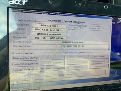

    Вот такая магнитола сейчас установлена

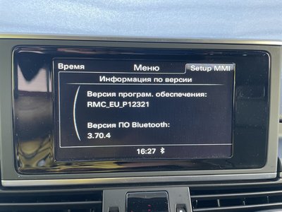

    Такую версию о ПО удалось посмотреть в меню настроек RMC

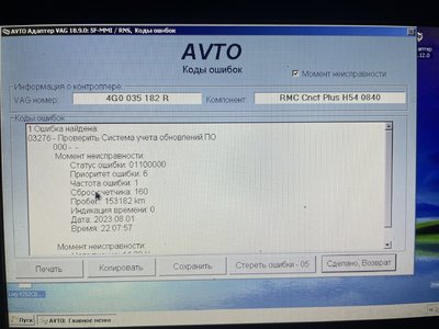

    По блоку RMC — висят две ошибки — о необходимости проверки наличия новых версий ПО и еще какая-то. Если нужно — сфоткаю и их, выложу сюда.

    В сервисное меню зайти все-таки удалось. Никакие «1» в 06 канале ставить не нужно, а вход в него осуществляется не одновременным нажатием клавиш «CAR» и «BACK»! Клавишу «BACK» нужно нажать с задержкой в полсекунды буквально и тогда сервисное меню прекрасно открывается.

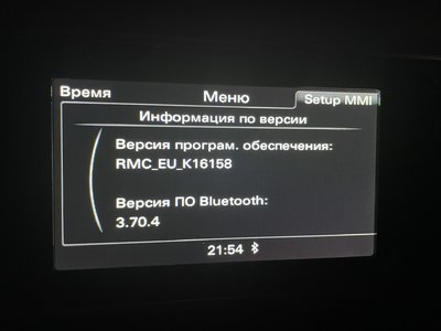

    Итог - новая прошивка встала:
    Из ошибок только:
    Но вот только Bluetooth у меня так и не заработал. Заметил, что при попытке найти новые устройства - магнитола буквально спустя 5 секунд выкидывает сообщение, что «Устройства не найдены». Такое ощущение, что она даже не пытается что-либо искать.
    Не знаю, куда копать дальше… Помогите дельным советом!
