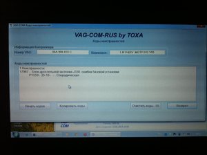

    запустили VAGcom, там такой список ошибок
    Сбросили. Все поехало, все держит. Перед сбросом было наблюдение: если прогреть хорошо машину с этой ошибкой, то она начинает держать холостые около 200-300 оборотов.

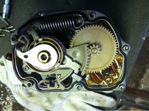

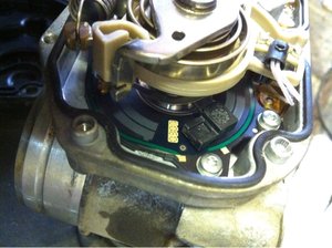

    Вскрыли, почистили заслонку.
    Провалов в тяге вроде больше нет, но вот пункт "3)" остался. Я не удивляюсь, если повторится пункт "2)" при новых морозах.
    Что моросит? Потенциометр? Если да, то как восстановить дорожки (есть потертости) или лучше новый заказать. Не могу найти где это можно сделать, кроме как купить оригинал у официалов за 7500р и ждать от 1 мес до 6 мес и не факт, что придет. Или предлагают купить новый дроссель в сборе за 10500р фирмы ATE.

    Да, мыли, разбирали, механически все исправно, с тросиком газа тоже проблем нет.

    Снова ошибка базовой установки
    Зашел в адаптацию - адаптация в норме.

    Вот только что скидывал клемы, завел- все идеально. Ошибки стер, адаптировал, угол заслонки ваг-ком стал отображать. Решил проверить. Грею машину до 90, обороты начинают плавать, жмешь на газ и обороты больше на холостые не возвращаются...адаптация была в норме.
    Подключаем вагком и те же самые ошибки: g69 слишком высокий уровень сигнала, блок дз диапазон регулирования, датчик регулятора дз слишком высокий уровень сигнала.
