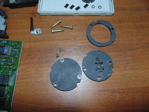

    Разобрал первым делом насос, там рассыпалась крыльчатка с пластинками. Я так понял давление он создаёт не более 1 атмосферы. В самом компресооре плата, там микрухи с памятью, сдаётся мне что он прописан в мозгах этой машины и контрактный его покупать смысла нет?
    Пробовал дуть в трубки, одна герметичная, левая сторона открывается и закрывается. А вот двери про правой стороне нифига, давление в трубке не держится. Полезу в замки.
    Понял какой принцип работы, дальше уже проще будет.

    пластинки в крыльчатке должны свободно ходить, 4 шт. кажется, разбирал как то.
    не думаю , что этот насос прописан в мозгах двс , защита компонентов введена vag позже.

    Там рассыпался сам ротор, куда пластинки вставляются, всё в кашу перемололо уже. А управление стеклоподъёмниками не в этом блоке?

    где то лежал в гараже, такой насос или похожий, ротор целый, был обломан штуцер подключения трубок, разобрал на опыты давно. не собирал,
    в течении недели если найду, вышлю вам бесплатно ( услуги транспортной только за ваш счет) . если раньше не решите с ним сами по месту.

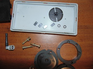

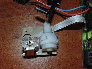

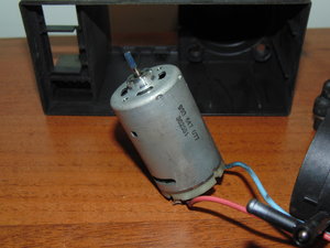

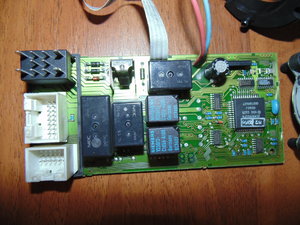

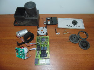

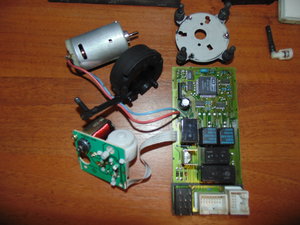

  12. Roman2011
    Roman2011 Завсегдатай
    4 сен 2011
    882
    V8 3.6

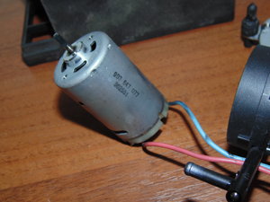

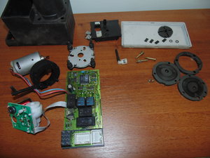

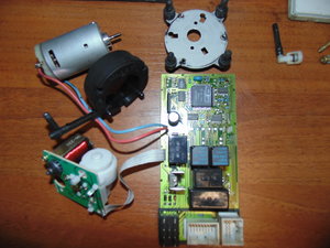

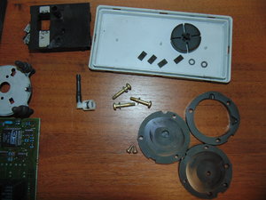

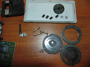

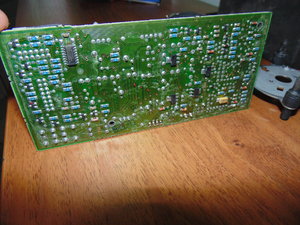

    нашел старые фото, процесса разборки.
      467,9 КБ
      16
      463,8 КБ
      19
      443,5 КБ
      20
      349,6 КБ
      19
      355,3 КБ
      17
      453,9 КБ
      16
      550,6 КБ
      15
      600,2 КБ
      16
      489,4 КБ
      15
      378 КБ
      15
      285,9 КБ
      15
      339,7 КБ
      15
      546,1 КБ
      12

    Ох нифига)))) Было бы вообще отлично :) У нас такое купить нереально.
