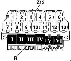

    Всем привет! Помогите пожалуйста. Где находится предохранитель на стеклоподъёмники?
    С недавних пор перестал работать блок открывания стеклоподъёмников, который находится в водительской двери. Кнопки не горят, стекла не открываются. Но центральный замок работает. Поискал в интернете и нашёл информацию, что предохранитель на стеклоподъемники находится в блоке реле, под рулём. Но, открыв увидел следующую картину: фото прикрепил. 1StKuiGrO-Q.jpg
    ЕГО ТАМ НЕТ :(
    Что делать? Где он находится? Что смотреть?
    Авто: Audi A3 8L 1,6 1999 г.в.

    В интернете, нашел только такую картину (как оно должно быть):

    Может его там и не было. Может Кулибины замкнули проволокой, а она выпала...

    Спасибо за ответ! :thumbup:
    Я уже всё починил. Проблема была с блоком комфорта (тот, что в багажнике). Снял, разобрал, почистил...всё заработало :)
