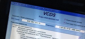

    Переодически стала загораться EPC, машина начинает ехать с ограничением мощности и по vag-com появлятся ошибка "магнитное сцепление для нагнетателя - заевший в открытом положении" (см.фото).
    Глушишь - заводишь машину и все пропадает, может долго не появляться, а может на следующем резком старте "обрубить". Если ехать дальше с горящим EPC, то загорится чек и в ваг коме добавится ошибка "регулирование давления наддува - выход из диапазона давл.наддува(меньше нижн.предела) "
    Может у кого был опыт решение подобного вопроса? Информации вообще не нашел
    Заранее спасибо.

    Мотор CREC? Не повредит модель, год и дрыгатель в профиле заполнить. Похоже на муфту шкива компрессора.
