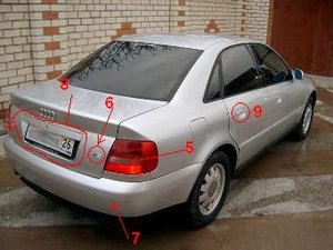

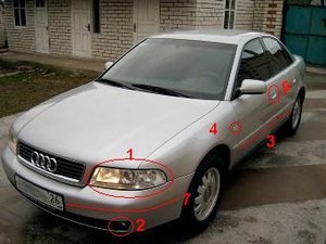

    По внешнему виду рестайлинг сразу видно по:
    1. Линзовые фары с интегрированным поворотом.
    2. Есть противотуманки
    3. Широкие молдинги дверей в цвет кузова
    4. Поворот в крыле овальной формы бесцветный
    5. Фонарь заднего хода смещен вниз
    6. Шильдики А4 и объем находятся напротив фонаря заднего хода, а не вверху крышки багажника
    7. Другие бамперы, с декоративным ребром
    8. Другая крышка багажника, рамка под номер имеет форму трапеции, а не прямоугольника.
    9. Другие ручки дверей, цельные.
    10. По салону другой климат с одним окошком и центральная консоль с изменениями.
