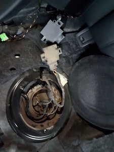

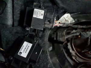

  7. Anton_178
    Anton_178 Новичок
    29 окт 2018
    39
    A6 C7 3.0TDI
    #7 Anton_178, 20 ноя 2018
    На выходных заменил блок и топливный фильтр самостоятельно. Потребовалась эстакада (лучше подъёмник), новый блок, фильтр, набор инструмента. Бак полностью снимать нет необходимости, достаточно просто отпустить болты крепления. Далее нужно снять задний диван, отодвинуть тряпку и открутить крышку и два самореза, держащих сам блок. Далее, чуть нажав на бак (он пластиковый, аккуратнее) вытащить блок. Помог пост http://www.audi-club.ru/threads/blok-upravlenija-toplivnym-nasosom.487262/#post-11913219.
    Итог: ошибка пропала, расход стал стабильно меньше и, по ощущениям, едет веселее )
