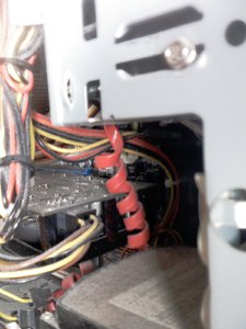

    Дополнительный разъём подключен? Как на фотках. Если да, то БП меняй. Хороший от плохого отличить на вес проще простого. Чем тяжелее, тем серьёзней блок.

    По фоткам трудно понять, но вроде он. На видюхе один порт для подключения питалова, 6-ти пиновый, с торца. Он подключен. Завтра буду взвешивать БП, что потяжелее тот и возьму:)
