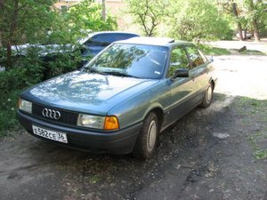

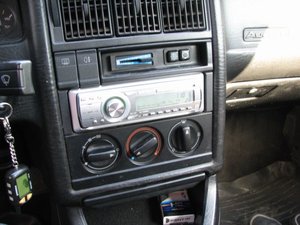

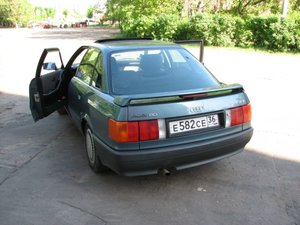

    Люди, вчера купил себе audi 80. Машина супер! Купил у бабули она ней почти не ездила и толком про кондей сказать ничего не может. Включаю кондей воздух идет еле-еле прохладный и оттуда летит листва. Один знакомый сказал надо фреоном заправить второй сказал фильтр продуть. Решил спросить тут, так как тут может есть знающие люди? И скажите это просто ауди 80 или там B2 , B3?

    Это ауди 80, б-3.
    А кондей, первый раз такой вижу.
