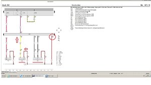

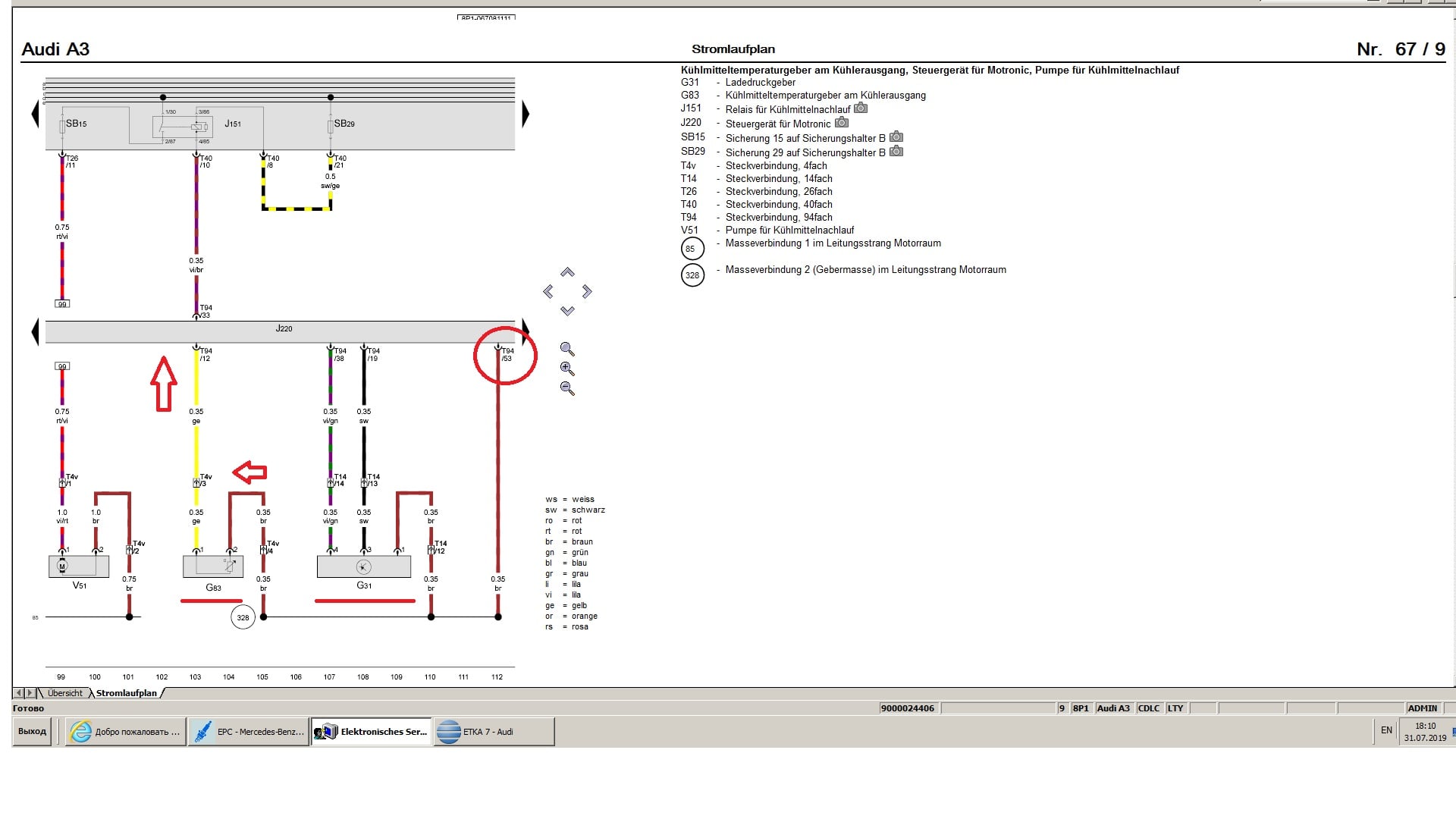

    Единственная связь с другими датчиками это датчик температуры антифриза при входе в радиатор (общая масса) ,целостность этой массы вполне достаточно проверить по его показаниям в параметрах , в остальном и массу и опорное напряжение генерирует ЭБУ ДВС после создания своей навески по указанным контактам (дублирующей три провода с датчика наддува) и повторения ошибки кроме ремонтаЭБУ других выходов не вижу .
