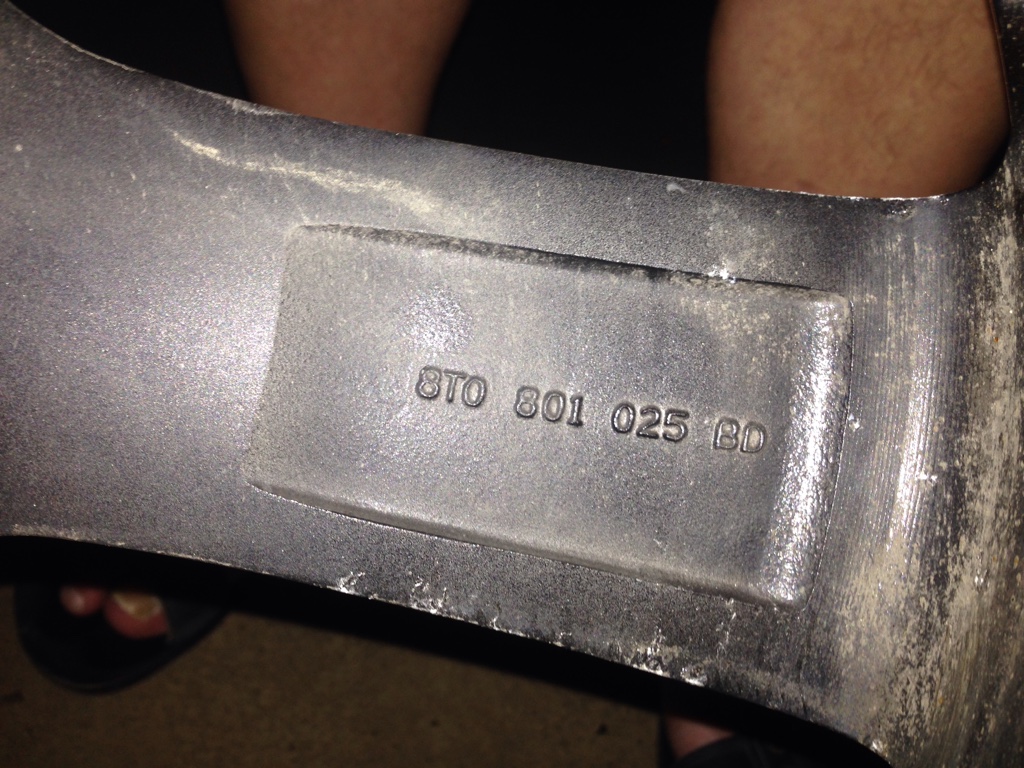

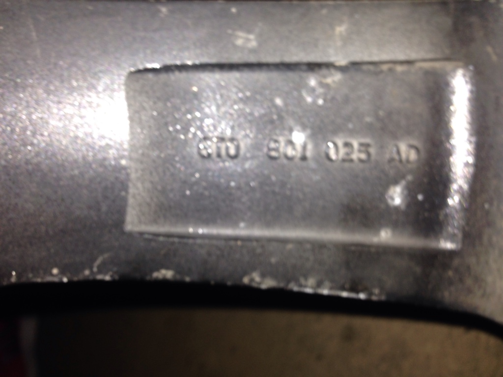

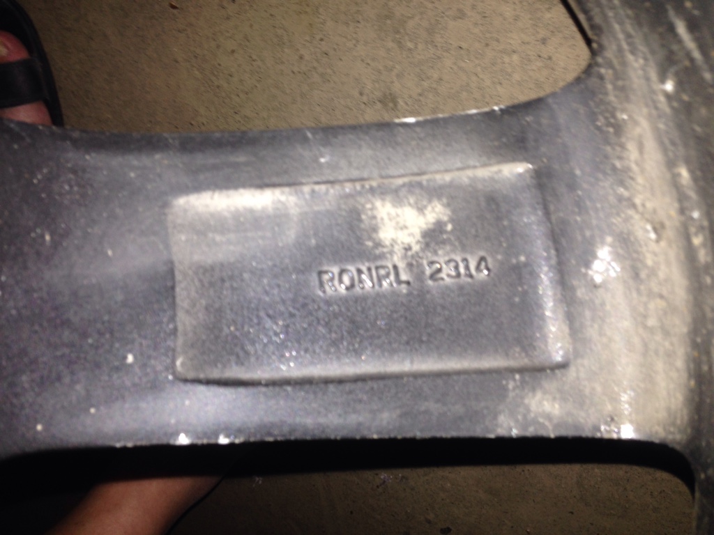

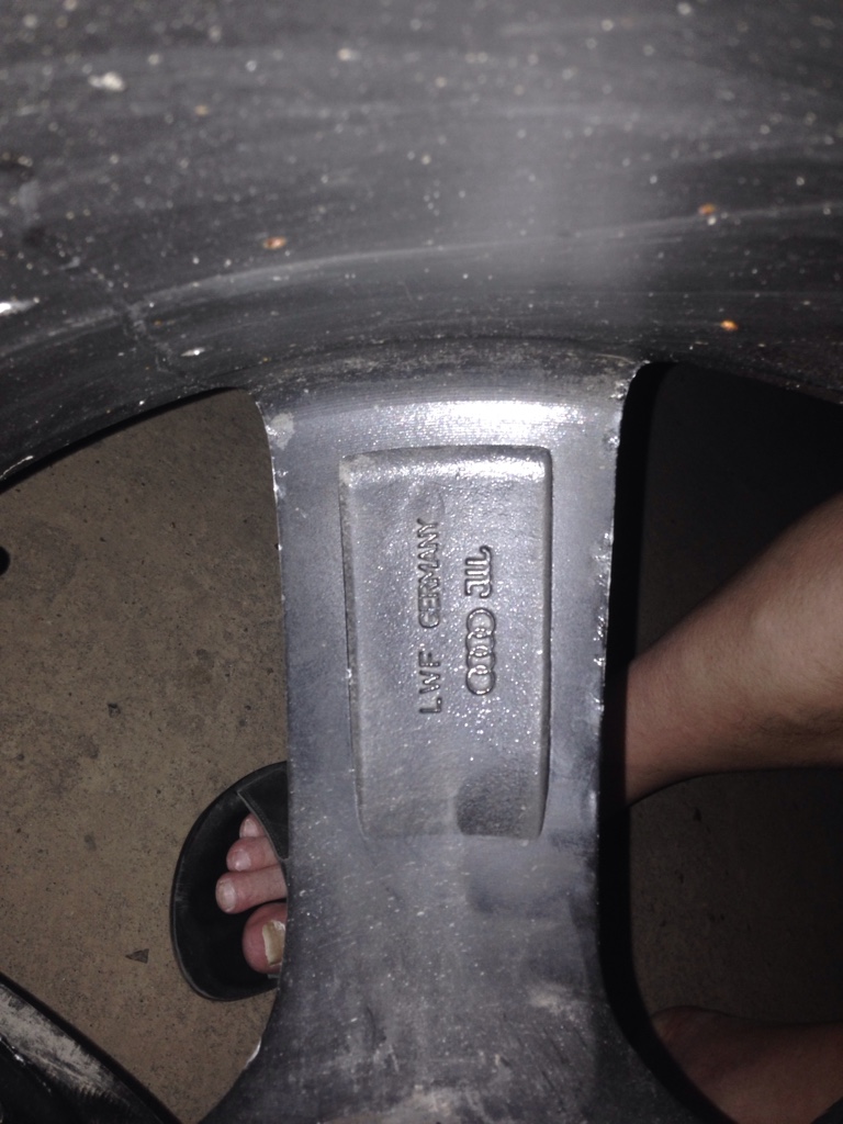

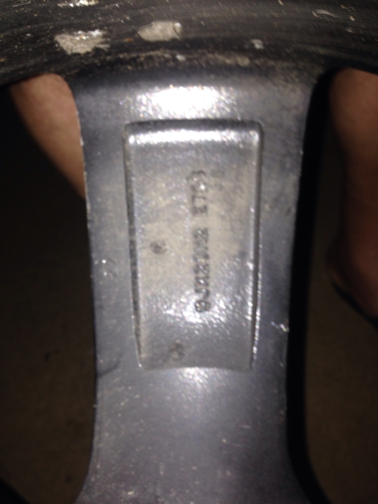

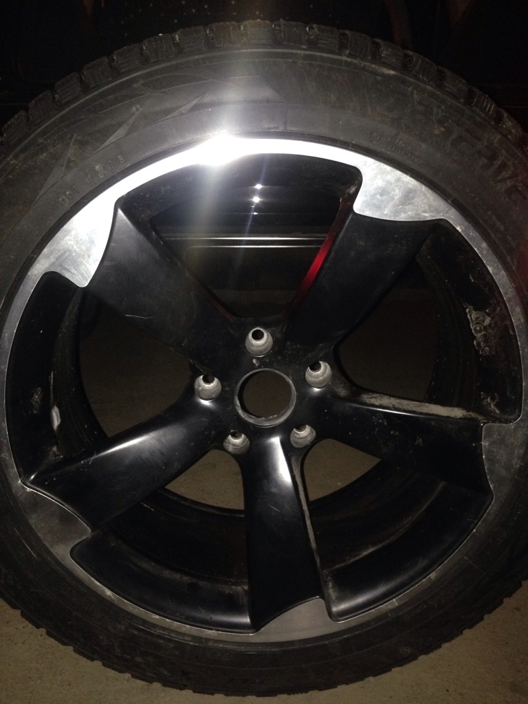

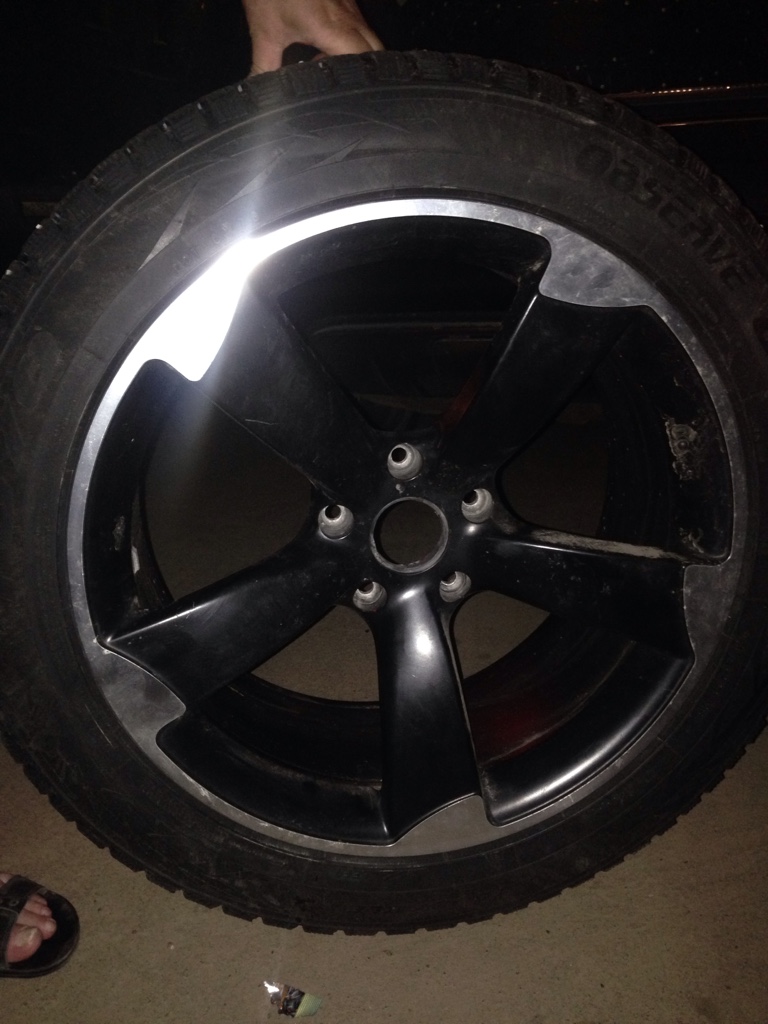

    А5 Sb 2.0Т Q 211
    Какие то они обычные, черные. [​IMG][​IMG][​IMG][​IMG][​IMG][​IMG][​IMG]

    ты их солишь?)))
    номер есть, значит оригинал

    Ronal знаю диски для ауди, а это что за Ronrl? ))

    Запрещено использование ориг номеров и шильдов всем, кроме завода изготовителя авто.
    Так что это ориг, не парьтесь зря. Но вопрос в другом - меньшим УГ их это не делает))
    Крепче реплики они не будут, а ценник в 5 раз выше.

    95 с резей с шипами. Прошла сезон. Это на КУшку

    не надо утвеpждать не зная ! у всей линейки pотоpов дpугие номеpа - ... 601 025 ..
    лм: НЕ ОPИГИНАЛ :umnik:

    подделка это, а Ronrl, это как abibas - adidas, китайцы не дремлют))), на авито уже неск раз подобные поделки попадались

    при чем очень хитрая - одну букву поменяли и цифру в оригинальном номере, сцуки ))
    вот оригинал: 8T0 601 025 BD на RS4 помойму шли

    Китайцы уже штампуют с номерами
    Диски в первом посте - лажа

    100% лажа. На моих четкая выштамповка Ronal.

    глянул в етка - 4L0601025CE оригинальные роторы на кушку, но они 21 дюйм!!!
    20 с разболтовкой на ку7 ориг роторов нет в природе.

    номер на дисках левый это раз, начало номера 8Т0 это не ку7 точно, А5 как минимум. У ку7 номера дисков 4L0.
    Размер этих кривых дисков 20 дюймов, ориг роторы на ку7 делались ТОЛЬКО 21 дюйм.
    Шляпа это, а не диски.
