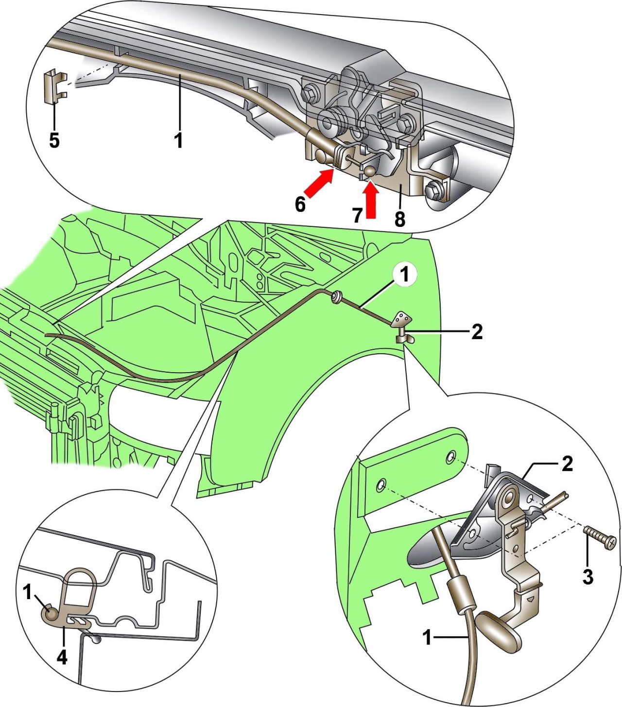

    Такая же фигня только на А6..3-ий день во круг неё скачу, то с плоскогубцами, то с отвёрткой..решётку вынул, а толку с этого нет ни какого. Завтра на эстакаду поеду..вот нарыл картинку. Может поможет кому..

    Решение проблемы элементарное. Машину на подъемник, снимаешь защиту, берешь металический прутик и тыкаешь в замок.

    Мне в автосервисе два дня капот открывали. Слетел тросик под капотом. Сняли решётку, защиту. Семь автослесарей устроили настоящий консилиум. Нашли худого, молодого спеца. Он открыл и сам не понял как.
