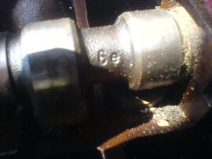

    Решил заменить головку блока. но снова RU ставить не хочу.хочу SF. сегодня дядька с разборки мне сфоткал головку блока(лучшая ,по его словам, из тех что есть).Но я чтото немогу понять что за голова.

  3. polkownik
    polkownik Живу я здесь
    9 окт 2007
    1.198
    A6/C6 2.8 08г
    ну распред 26-й а маркировку буквы не зафоткал...
  4. polkownik
    9 окт 2007
    1.198
    A6/C6 2.8 08г
    клапана кстати по размерам посмотри (штангенциркулем)
    и вообще корячил бы сразу голову от АВТ и не парился, я думаю у вас они есть
  5. RullYa
    RullYa Bad e-mail
    11 дек 2007
    579
    Subaru Forester (SG) 2.0 аффтомат 07 г\в
    распред 026L. головы от ABT нема.я и так долго ждал ....
  6. polkownik
    9 окт 2007
    1.198
    A6/C6 2.8 08г
    если L то от sF
    а лучше все-таки от АВТ
