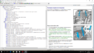

    Тухлятинкой понесло из дефлекторов. Постоял на месте с включенным кондеем, под машиной сухо.
    Защиту коробки скинул - не нашел. Где дренажи (их два) выведены. Защиту двигателя снимать или в арке колеса под шумкой искать!?
    Если внутри придется чистить через снятый фильтр салона доберусь или бардачек снимать?

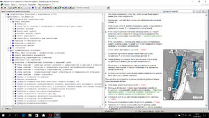

    Вот нарыл в ELSA мож кому еще сгодится. В общем они в районе коробки, просто под фольгированным теплозащитным экраном. Вон даже на картинке рисуют, чтоб расстояние между кузовом и экраном выдерживалось. Полезу снимать:hot:
