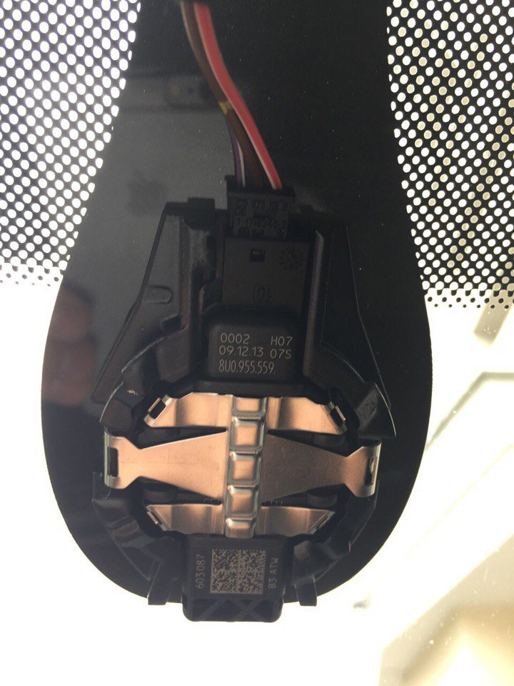

    2) Датчик света и дождя 8U0 959 559 C

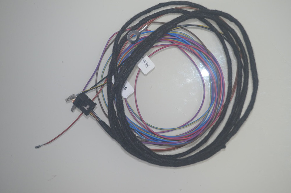

    3) Болт-он проводка с всем известного ресурса
    Итого, имеем 2 разъёма в жгуте
    8 пиновый под максимальное зеркало

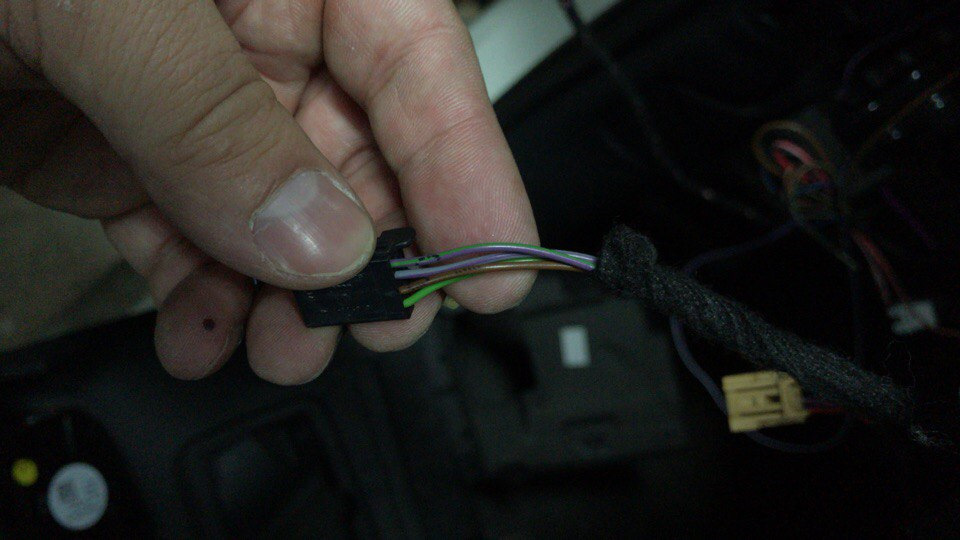

    3 пиновый под датчик света и дождя
    1 пин — плюс
    2 пин — масса
    3 пин — информационный

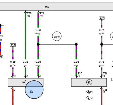

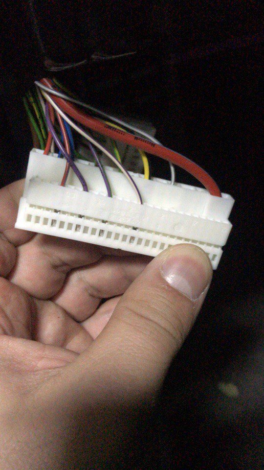

    В ходе подключения, возник один вопрос, по поводу информационного пина, который, судя по схеме, должен прийти в колодку Т72с, 28й пин блока J519. Далее, разобрав панель и добравшись до той самой колодки, увидел, что в него уже приходит пин "зелено-фиолетовый провод"
    Изучив подобные темы на драйве , увидел, что в шкоде от переключателя в блок BCM идёт информационный провод,2 пин переключателя, и по аналогии, начал изучать разъём к переключателю в ауди, а так же, вернувшись к схеме, увидел, что 3й пин от датчика подключён параллельно 3му пину из датчика света и соединены чем то под номером "B549", и приходят они оба в 28й пин Т73с,
    Отсюда возник вопрос, по аналогии со шкодой, необходимо ли провести информационный провод режима "auto" в блок BCM, как описано здесь
    И что такое B549, можно ли их просто припаять на 1 общий пин?
