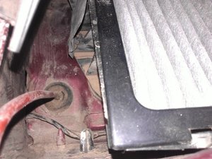

    В общем сейчас посмотрел,сфоткал но с телефона не могу отправить сюда фотку.У меня провод идет в отверстие которое расположено рядом с салонным фильтром(слева от него)...Честно сказать не знаю делали его сами или нет,но вроде все аккуратно.Часа через 2 кину фотку с компа.

    вот где это отверстие

    В общем, с правой стороны, где воздушный фильтр, за черным коробом, на корпусе есть технологические отверстия. Представляет собой резиновую прокладку (возможно будет прикрыта шумкой), туда входит пучек проводов.
    (Сфотографировать в разобранном виде не удалось, было уже темно.) Находится он там:
    Чтобы добраться до него придется снять сигналку и разобрать воздушный фильтр.
    На этой прокладке есть еще ответвления закрытые заглушками, выглядит примерно так:
    Выдергиваем заглушку и просовываем туда "протяжку".
    В салоне.
    Снимаем крышку предохранителей. Откручиваем все болты.
    Отстегиваем нижнею панель (под рулем). И находим нашу протяжку.
    Дальше всё просто. :cool:
