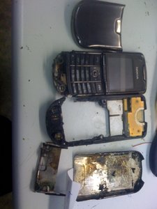

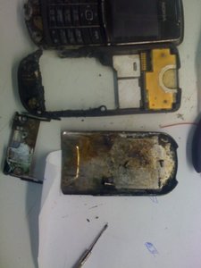

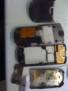

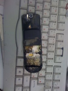

    Пришел клиент с нокией 8800, стояла батарейка крафтман, поставил на ночь на зарядку.
    Повезло что только тел умер.

    Кетайское подделко:icon_suicide:

    Сдается мне, что это зарядник сломался а не батарейка. Похоже выдал напругу под 220в.

    Бывает оригинал, сделаный в китае, стоит 1800.
    Бывает все остальное, сделаное в китае, цена 500.
    Про зарядку спрошу.
