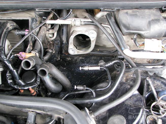

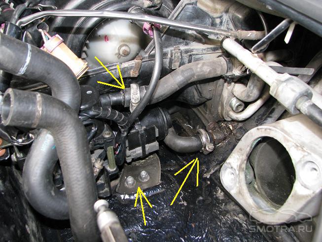

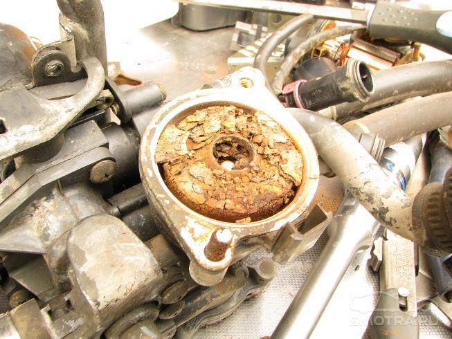

    У тебя под капотом между вакуумником и корпусом печки стоит блок клананов.
    из-за забитых сливово частенько может плавать в воде что может привести превратить его внутренности в нечто похожее при внешне нормальном виде
    так вот нужно смотреть его.
    Однако возможно что просто забились радиаторы печки и нужно их снимать и пытаться промыть. либо заменить.
    радиаторов есть 2 вида. до 2001 года и с 2001 года.
    определяется соответсвенно по вину.
