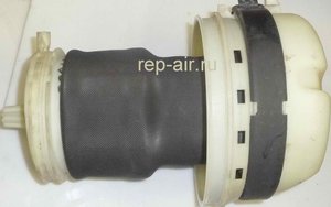

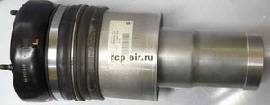

    Всё прекрасно чинится и не дороха:thumbup:
    И пневму чинят и амморты.
    И заказывать и ждать не надо, так как всё делается в Москве.

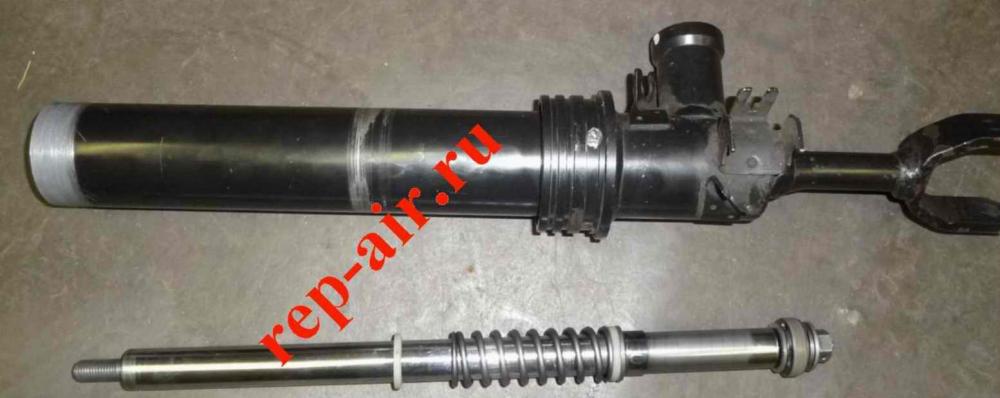

    Вы отстали от жизни.:hi:
    Именно полностью чинят сам амморт. Меняют неиспавные деталюшки внутри и заправляют газом и маслом. Дают гарантию на работу.
    1О000 если только чинить амморт. Если менять рваный рукав и плюс чинить амморт, тогда дешевле.
    Вот тут уже всё расписанно http://a6-allroad.ru/showthread.php?t=2461
