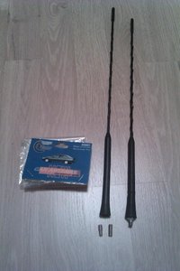

    Тож был плохой прием за городом, и антенна на крыше была сильно потрепана, заменил на похожую, купленную в южном порту, прием стал нормальным.
    Анетенну покупал такую. Стоит рублей 90, если память не изменяет.
    Сначала брал оригинальную, но она не подошла по резьбе.
    Справа старая.

    есть очень красивые внешне и не портят внешний вид треугольник напоминают, у меня в городе стоит порядка 100$, зато эргономика не страдает! Хотя и за 90 руб тоже вариант, лишь бы качество было на высоте. У самого к слову стоит GPRS, 5 км от города и нет приема:)))

    А где конкретно покупал в каком павильоне не помнишь? А то за оригинал уж очень много хотят аж 2000. А у тебя на фото вполне ничего антенка и от оригинальной не отличишь.

    Где конкретно не помню, ходил с образцом, проблем найти не будет такую же или подходящую... главно смотреть резьбу, т.к. понимаю, что ставились и те и другие (М4 и М6 если не ошибаюсь)
