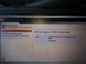

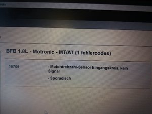

    Всем Привет такая проблема машина Ауди А4 1.8T 163 л.с 2007 год. Машина кагда простоит чеса 4 патом только с третиго раза заводится после того как один раз завел нормально пака не постоит чеза 3-4 диогностику делал фото приложил и видио

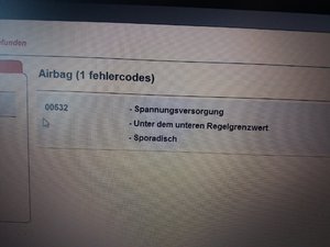

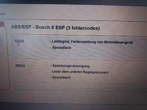

    По ошибкам, у вас первая по подушкам ,третья по абс что никак недолжно влиять на заводку авто ,по поводу второй не пойму.

    Кроми этих больше нет не каких ошибок. Мне приговорили дачик коленвала G28 во вторник придет посмотрим. Но по работи матора нет вопросов после таго как завидется работает нор

    Датчик колена начинает мозки парить в основном на горячую.

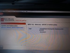

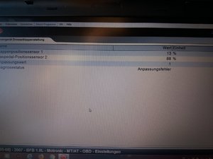

    Завелась но висят другие ошибки фото скинул
