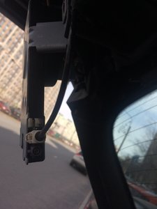

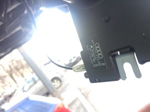

    У меня тоже стоял Хорус, сейчас поставил BNS 5.0, ловит не очень хорошо. Под обшивкой стоит см. фото.
    Нужно докупить провод и маленький блок?
