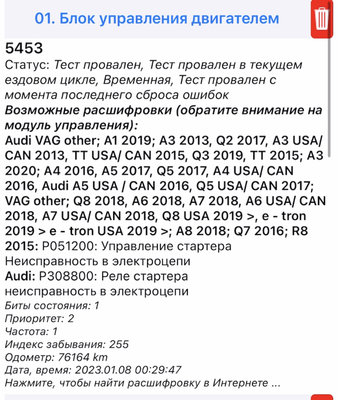

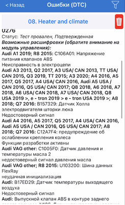

    Сканер обнаружил две активных ошибки.
    Что думаете?
    Реле стартера сломалось, короткое замыкание может? Или тепла ждать и попробовать?

    похоже все же стартер сдох.

    Если MILD HYBRID , вероятно после просадки аккумулятора разомкнуло коннектор между 12v и 48v , на дилере вылечили за 4000 руб . Столкнулся с подобной проблемой , в итоге проехал 200 км на гибридной батарее , и заряд не шел . Тоже сначала грешил на стартер-генератор .
