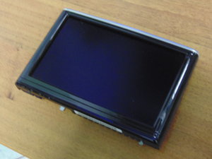

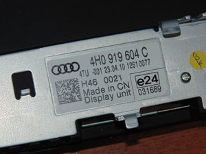

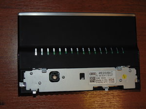

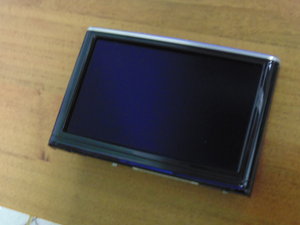

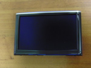

    если что монитор есть в наличии в москве, цену и телефон в личку по запросу.
    как вариант оптический кабель накрылся, тоже где то был у меня.
