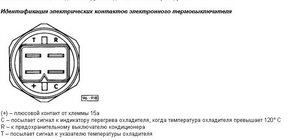

    Ситуация такова: оторваны провода от датчика температуры отвечающего за показания температуры на щитке приборов. Проводов 4 штуки.... :shock:
    Вопрос: какие провода (по цветам и последовательности) куда должны идти. В гараже методом изучения мануала зашли в тупик... Там пишут про датчики на 3 провода, а у меня их 4.... :shock:

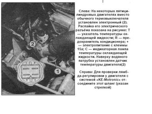

    В электронном мануале нашел вот такую распиновку 4-х контактного термодатчика. В книжке чуть другой.
    мож сгодится, в правильности что вам подойдет не уверен, так, как вариант.
