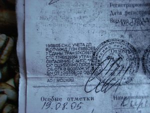

    Вот планирую приобритение машины. Взял у хозяина копию птс. После детального изучения дома нашел в графе "особые отметки" следующую запись.
    19/08/05 сн.с учета для отчужд. г/зн ------- сданы тран стс утрач совпаденя с аипс розыск ошибочно постановл об откл возбужденя уг д .
    Данная запсиь появилась на 3-ем хозяине.
    Что это может значить? И чем может грозить в дальнейшем? И,вообще, стоит ли связываться с данным авто?

    запросить копию постановления, ознакомиться и делать выводы. вообще моветон что продавец сам его не взял а думает что так прокатит.
