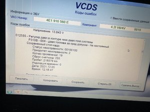

    Всем доброго времени суток , выскакивает 012555 , поменял топливный фильтр и правый насос , ошибка все равно появляется , что ещё может быть ? А8Д3 4,2 бар

    Ошибка по низкому давления в каком контур?
    Их там два один от бака до насосов тнвд а другой после тнвд.
    И опишите как ведёт себя машина.

    От бака до тнвд , давление 5 бар , машина долго крутит после долгих стоянок , а так в принципе работает нормально

    В рампе 25 бар , держит хорошо , форсы новые
