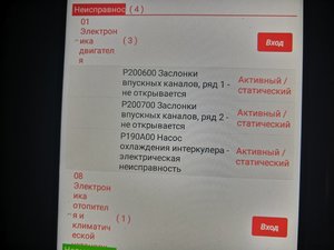

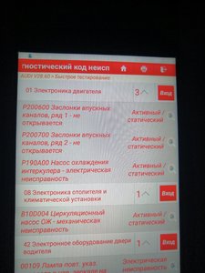

    А8д4 3.0 tfsi Еще прошлой зимой заметил что машина в мороз долго греется и дует горячим на высоких оборотах, помпа в порядке, термостат новый, электронасос новый, а машина как не грела на холостых так и не греет, и выскакивает ошибка P190А00, что делать куда копать?

    сначала сбросить ошибки , проверять работает насос физически или нет, если ошибка вылезет опять, то проверить насос подав на него питание, если работает, то заниматся причной непоступления питания на насос

    Понял, на прямую работает, ошибка не постоянная.

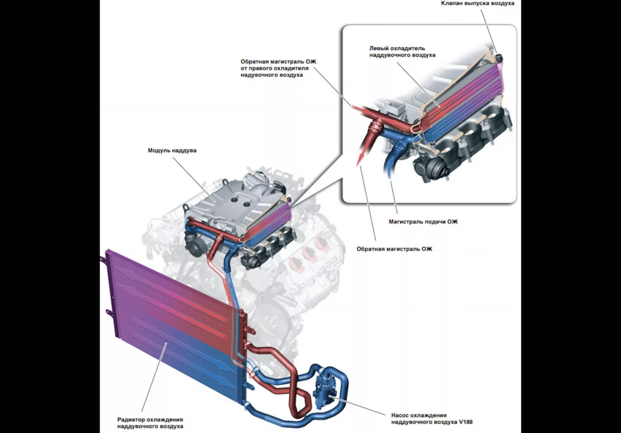

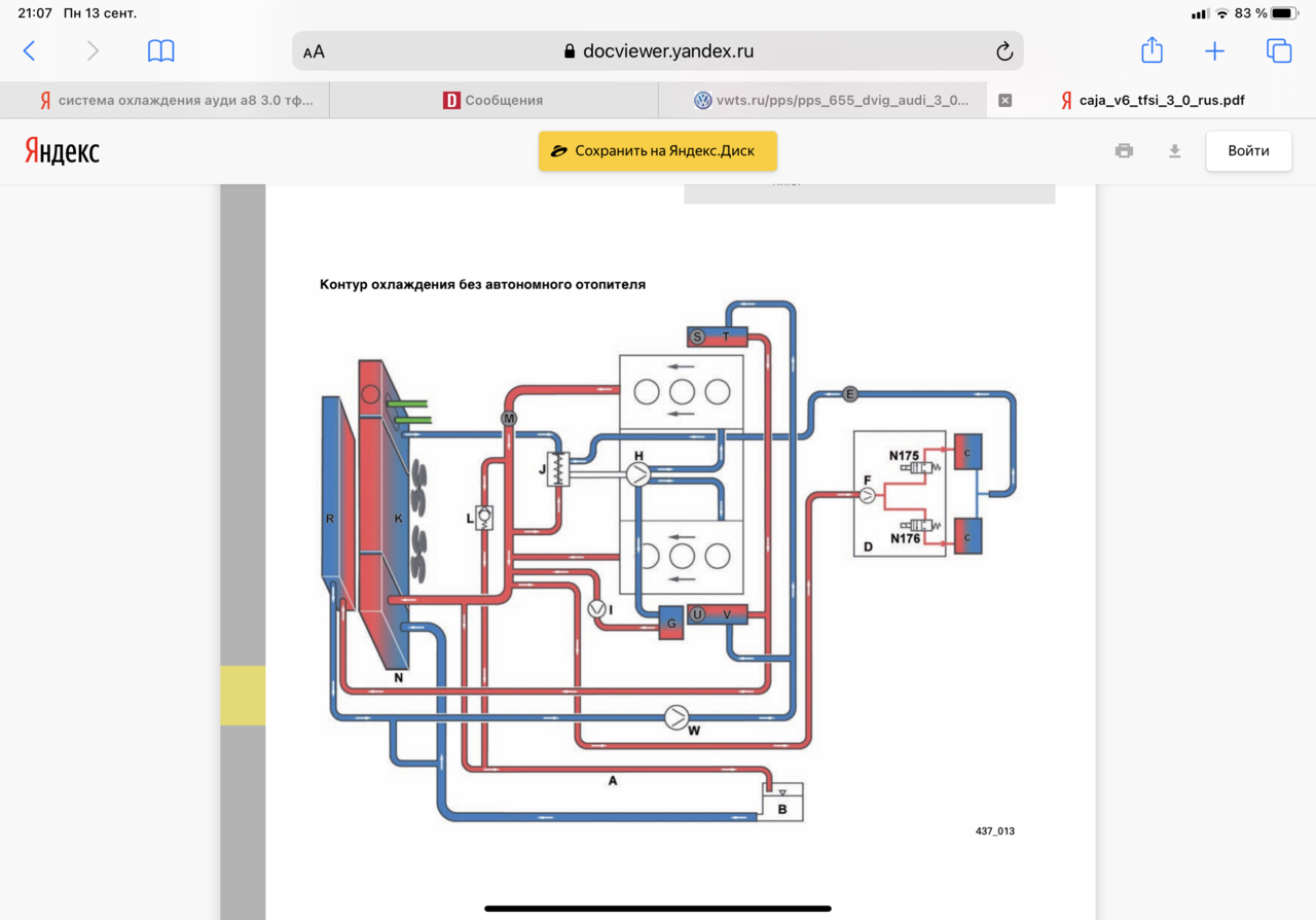

    А по климату какая ошибка? Если насос интеркуллера не работает, то будет расти температура воздуха на впуске, так как не будут охлаждаться радиаторы в компрессоре. А на печку свой допнасос стоит. Поэтому ошибки я бы считал ещё другим адаптером, более информативным. Вот схема охлаждения 3.0 тфси
    Только впуск [​IMG]
    вот сам насос, до него легко добраться и проверить , https://www.drive2.ru/l/567835909290983596/.

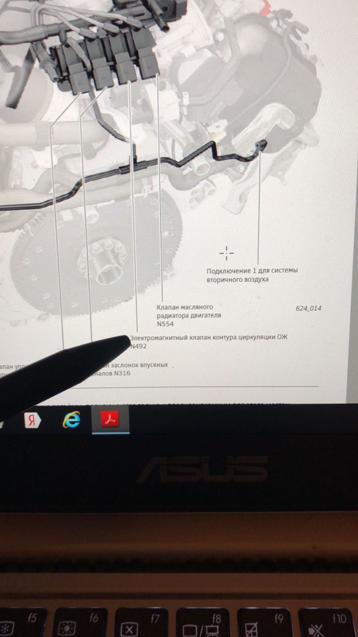

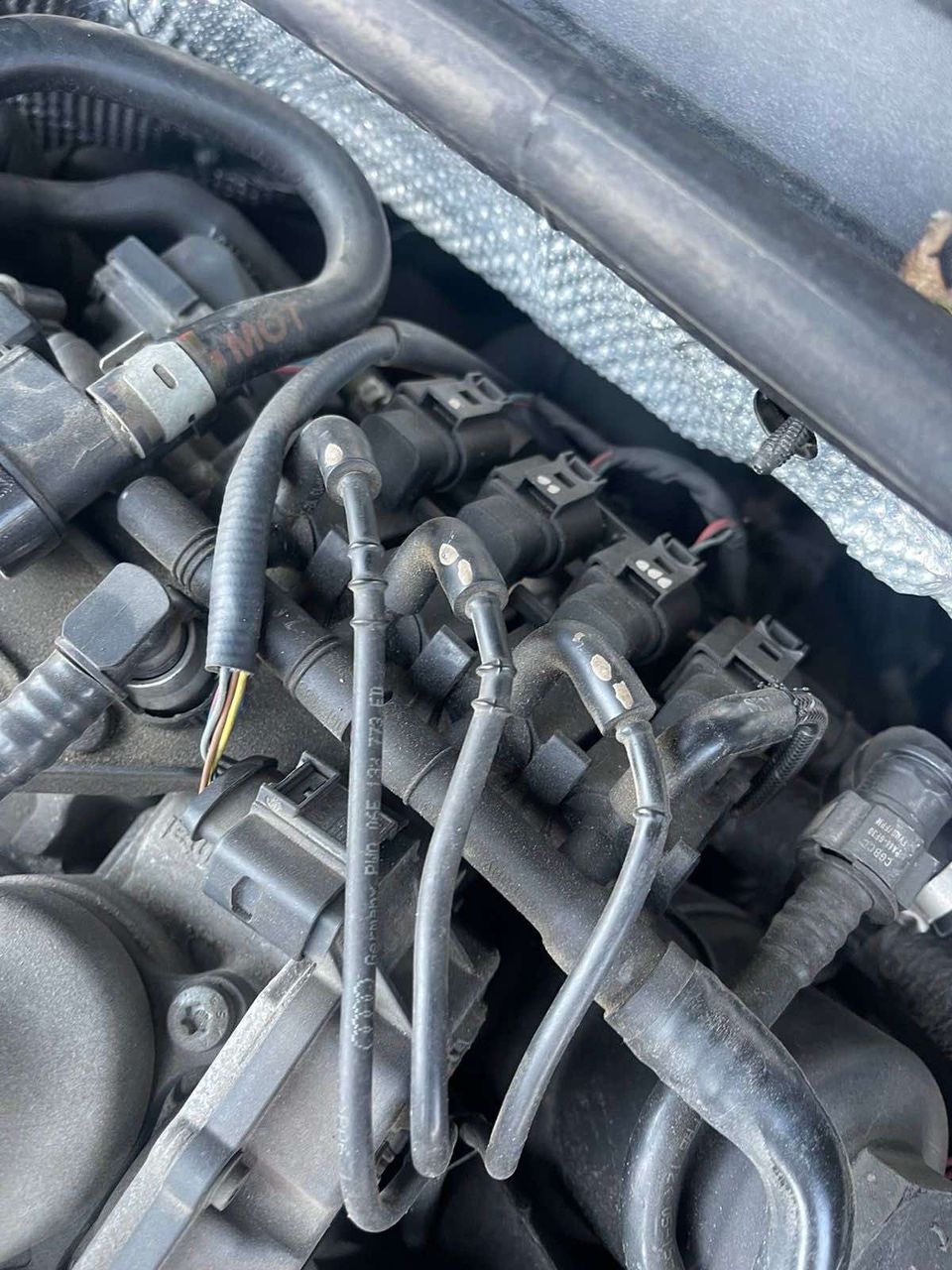

    А вот у вас по двигателю ещё ошибки по заслонкам, управляются они вакуумом электромагнитными клапанами, вот на фото. Стоит 4 клапана: на вихревые заслонки впуска, на охладитель масла, один на управление заслонкой основной помпы, вот их я бы проверил. Чаще они зависают в открытом положении, но бывает и в закрытом. Поэтому их даже отсоединяют.
    Помпа на 3.0 тфси стоит с вакуумным управлением, на холодную для быстрого прогрева клапан открывается и создаётся разрежение, на помпе выдвигается заслонка, которая ограничивает циркуляцию ож лопастями помпы.

    Ошибки по заслонкам появились после замены маслоотделителя, мастер обещал на днях все исправить

    По заслонкам проверьте герметичность магистрали, на фото трубка третья слева, с двумя метками на мем фото, скорее всего не собрали магистраль, вот трубка расходится на фото на тройнике.[​IMG]

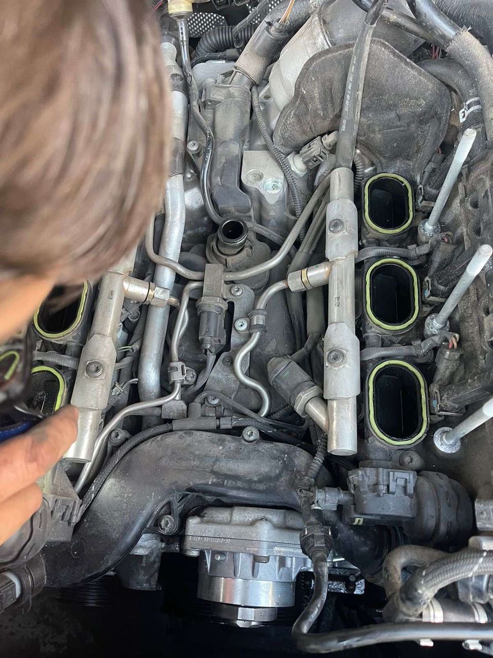

    Заслонки победили, мастер по невнимательности собрал не выставив заслонки в вертикальном положении...
    Теперь ищем течь антифриза‍.:shock: маслоотделитель новый дополнительно на герметик посажен, термостат также, колечки от маслоотделителя к компрессору тоже новые, колечки с пластиковой трубки которая идет слева под компрессором заменены, течёт и все‍. :hot:

    А что он с заслонками делал? Я когда компрессор снимал с ними ничего не делал, не взводил, ни фиксировал.

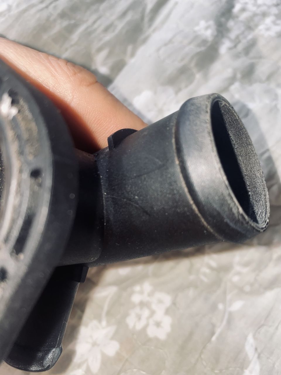

    А откуда антифриз течёт ? Может быть ещё микротрещина в пластике, у меня патрубок тёк, причём только на горячую, только на левой голове. Вот такая тещина была, посмотрите повнимательнее.

    Когда менял маслоотделитель снял заслонки, собрать правильно с первого раза не смог) как таковых трещин не заметили, уже 4й раз снимают компрессор, течь вроде бы не значительная, но все же течь.. В итоге я уже сам решил, что надо залить герметик ликви молли в систему, вроде бы как больше подьтеков не видно, эксплуатация покажет.

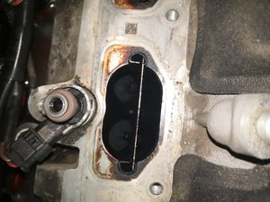

    Заслонки упирались в эти металические пластины, хода вообще не было.

    нагар нужно было чистить
