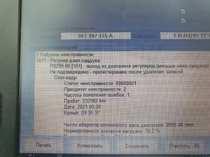

Ошибка p0299 00 [101] выход из диапазона регулировкка.меньше нижнего предела)

    Привет всем подскажите в чем может быть причина?и как лечить?

    Возможно турбина умирает, а может электроклапан

    Да на клапане мембрана порвалась , заказал пришёл новый с пласмасовым поршнем ,поменял теперь при разгоне в районе 3000 оборот такое ощущение что отключается турбина резко пропадает тяга ,в чем дело не пойму
